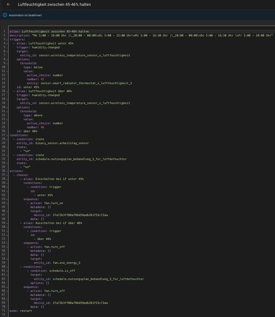

Moin!
Ich habe eine Automation, die nach einem Zeitplan und an Arbeitstagen einen Luftbefeuchter ein- bzw. ausschalten soll, um somit die Luftfeuchtigkeit zwischen 45% - 46% halten soll. Leider schaltet die aber den Luftbefeuchter auch mal außerhalb des Plans ein und dann nicht wieder aus.

Ich sehe leider nicht wo der Fehler liegt. Jemand eine Idee?
Danke euch Florian
